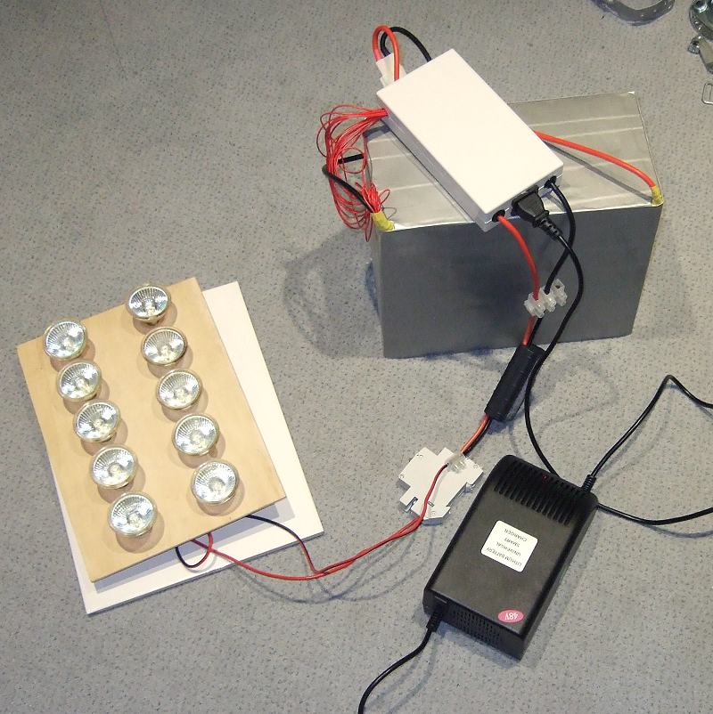

Gert hier die Infos zu meinem 48V 40ah Akku.
Aufgebaut ist er aus "prismatischen" Zellen. (soll er zumindest laut Verkäufer sein)
Nach den Angaben enthält er 32 Zellen a 3,2Volt und 20ah.
Das Akkuset enthält fertig anmontiert ein BMS (Batteriemanagement System) und ein 6A Ladegerät ist auch vorhanden.
Das BMS ist in einer kleinen Box und über Balancerdrähte mit dem eigentlichen Akku verbunden.
Der Akku ist betriebsbereit und es muss nichts mehr zusammengelötet werden oder ähnliches.
Er kann sofort verwendet werden.
Voll geladen hat er unbelastet eine Spannung von ca. 57 Volt.
Unter Last verläuft die Spannung sehr lange zwischen ca. 53 und 52Volt.
Das BMS System regelt die Ladung als auch die Entladung.
So ist es so eingestellt das der Entladestrom maximal 30A betragen kann.
Tatsächlich könnte der Akku mehr, aber das BMS soll den maximalen Entladestrom begrenzen. (noch nicht getestet)
Beim Laden begrenzt das BMS die maximale Spannung indem es den Ladestrom beim erreichen von ca. 58,5Volt unterbricht.
Das gleiche gilt für das Entladen, da soll das BMS bei ca. 35,2 Volt den Entladestrom auftrennen. (noch nicht getestet)

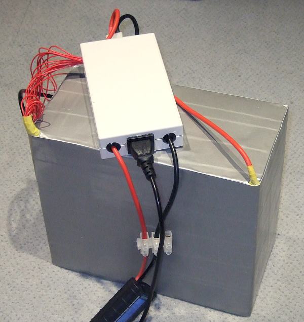

Zusätzlich ist die bei Lithiumakkus benötigte Balancerfunktion ebenfalls in das BMS integriert. Dafür dienen die 16 roten Einzeldrähte
die man auf dem Foto sieht. Die sind nicht gerade schön verlegt worden.
Die äusseren Abmessungen des Akkus sind:
Länge = ca. 28,3cm
Höhe = ca. 24,5cm
Breite = ca. 14,3cm
Die Kabel kommen oben aus dem Akku heraus, also aus der mit "Höhe" bezeichneten Abmessung.
Die Balancerbox hat ca : 3,5cm x 9,5cm x 17,5cm.
Auf dem Foto ist zusätzluch zum Akku noch ein Leistungsmessgerät (schwarzes Dingens) und meine Last zu erkennen die aus 10 Stück
50 Watt Halogenlampen besteht, jeweils 5 Stück in Reihe und die beiden Blöcke dann parallel.
Um zu testen ob ich auch wirklich einen Akku mit 40ah bekommen erhielt habe ich dann die Lampen so
lange brennen lassen bis die Akkuspannung auf genau 48 Volt gesunken war.
Theoretisch könnte man gefahrlos mind. bis auf ca. 40 Volt entladen, wahrscheinlich gefahrlos auch noch etwas tiefer.
Ich habe das aber bewusst nicht ausprobiert.
Bei 48Volt hatte ich dann genau 39,03 ah entzogen.
Ich schätze das man vermutlich auf etwas über 40ah ohne Tiefentladung kommen würde.

Ich will hier nicht meckern, aber der Akku sieht wohl schon ziemlich komisch aus mit den Isobändern an den Hauptkabeln. Die BMS-Leitungen hätten sie auch gleichlang verlegen können. Ist ja kein Mehraufwand...
Prismatische Zellen: noch nie davon gehört.
Wie ist denn das Gehäuse, ist das eine Kunststoffbox oder sind die Zellen mit Klebeband zusammengewickelt?

Beitragvon Bernd » Mi 7. Jan 2015, 21:05
Hallo Erhard
die "günstigen" der in Frage kommenden (teuren) Akkus, die gleichzeitig die raumsparendsten sind, entsprechend meist dieser Bauform.
Hier gibt es kein großvolumiges äusseres Gehäuse, wie z.B. bei großen Einzelzellen, sondern hier werden
entweder "Tütenakkus" wie man sie aus diversen Smartphones, Kameras, E-Bike etc. kennt zu einem großen Pack verbunden.
Die andere Alternative ist das kleine Einzellzellen, oft die Bauform 18650, zu einem Array verbunden werden.
Äusserlich sieht der Akkupack dann genauso aus.
Da wird auch Tape drumgewickelt.
Man könnte das auch selber zusammen löten aber wenn es die Chinesen gleich machen und es als Pack veräussern
kommt man meist sogar günstiger weg.
Wichtiger als das Äussere war mir der Typ der verwendeten Zellen.
Dieser Akku, als auch die beiden die ich noch kaufen werde, sind Lithium-Eisen-Phosphat Akkus, kurz LiFePo4.
Dieser Akkutyp gilt als sehr robust, hochstromfähig, schnellladefähig, sehr lanbglebig aber auch bezogen auf das Speichervolumrn recht groß.
Außerdem kann er bei Beschädigungen nicht anfangen zu brennen wie die meisten Lithiumakkus.
Für Anwendungen als Antriebsakku geht derzeit eigentlich kein Weg an dem Typ LiFePo4 vorbei.
Eines der "Elektro-Edelfahrräder (ein Freund von mir hat so eins für knapp 4000 Euro) ist ebenfalls mit "Tütenakkus" serienmässig bestückt.
Ich muss aber zugeben das ich über das Äussere zunächst auch erstaunt war.
Immerhin ist der Akkupack bei gleicher Leistung so deutlich kleiner als Akkupacks die "schöner aussehen".
Nur so konnte ich meine gewünschte Kapazität erreichen.
Das nutzt natürlich nichts wenn einem der Chinese eine andere Baugrösse als gewünscht zuschickt... :)
