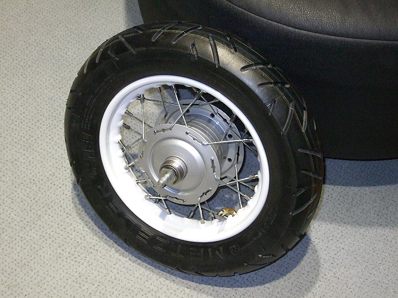

Heute habe ich das erste 10" Electrarad komplett zusammen gebaut. Es ist ein Hinterrad.
Ich habe vorhin die "Decke" aufgebracht, also den eigentlichen Reifen.
Ich habe einen Reifen von Metzeler verwendet und einen Schlauch von Conti.
Wer so einen Reifen wechseln muss kann sich schon mal auf was gefasst machen.
Das Ding geht da so eng drüber das es vermutlich auch bei einem direkten Atombombentreffer nicht mehr von der Felge springen würde.
Ich musste mit dem ganzen Körpergewicht unter Einsatz der Knie, der Hände und eines Hammerstiels drann rumwürgen.
Es wundert mich das sich die Felge dabei nicht verbogen hat oder anders gesagt, wenn sie das unbeschadet überlebte dann kann sie auch alle anderen Belastungen ab. :)
Nach dem draufwürgen gab es dann das Problem das der Reifen überall gleichmässig ins Felgenbett springen muss wenn man ihn aufpumpt.
Das machte er natürlich nicht....und eierte.
Ich kann jetzt aus Erfahrung sagen... ohne ein spezielles Schmiermittel zur Reifenmontage geht hier gar nichts.
Auch ein damit eingepinseltes Felgenbett führte nicht automatisch dazu das der Reifen da von alleine zentrisch drauf sprang.
So erhöhte ich den Reifendruck von normal 2,5 Bar auf zuletzt fast 6 Bar und fragte mich ab wann er mit einem heftigen Knall explodieren würde. :)
Ein bisschen fühlte ich mich wie die im Film "Das Boot" wo sie immer tiefer gehen um dem Verfolger zu entgehen ohne genau zu wissen wann es zuviel ist.
Irgendwann war dann der Mantel doch endlich korrekt drauf und lief auch sauber rund, es war aber echt ne scheiss Würgerei.
Immerhin wurde der schöne Lack nirgends beschädigt und so sieht das ganze fertig aus:
Beitragvon Rollergert » Di 20. Jan 2015, 23:06
Sieht gut aus.
Ich muß meine noch machen.
Das mit dem Schmiermittel ist eine gute Sache bei Schlauchreifen.
Schlauchlose oder die richtig fetten (4...8PR) Treckerreifen (auch die ganz kleinen) gehen ohne das Zeugs gar nicht.
Kostet aber auch nicht viel und ist besser als die immer empfohlene Schmierseife, die auch dann noch schmiert, wenn der Reifen draufsitzt (durchdrehen) und vor allem herrlichen Rost in den Felgen produziert.
Noch´n Tip zum Reifenaufziehen:
Ich hab in der Werkstatt einen Backofen mit mechanischer (Bimetall) Temperatursteuerung.
Den kann man schön auf 50°C Umluft einstellen.
Benutze ich für Verklebungen oder zum Lackaushärten.
Legt man einen Reifen bei der Temperatur da eine Stunde rein, wird der für ein paar Minuten schön geschmeidig.
Auch so richtig abgelagerte alte Knochen. Nur bitte nicht übertreiben mit der Temperatur.
