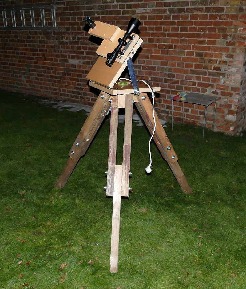

Hier übrigens mal ein Bild von dem Gerät das wir uns vor ca. 3 oder 4 Monaten gebaut hatten und mit dem wir Sternenspuren gerade vermeiden wollten.
Astrofans nennen so etwas eine "Barndoor". Es ist ein einfacher Klappmechanissmuss der über eine Gewindestange gerade so schnell angetrieben wird
das sich eine Drehbewegung ergibt die der Sternenbewegung am Himmel entspricht.
Im Prinzip ganz simple Mechanik mit der es möglich ist Dinge am Himmel zu fotografieren ohne das sich
die typischen Sternspuren ausbilden. Das kann sich jeder relativ simpel nachbauen und ich könnte hier auch Tips zum Bau geben:
Da links oben sieht man einen Kugelkopf auf dem die Kamera befestigt wird.
Ein winziger Synchronmotor mit 1 U/min treibt dann die besagte M6 Gewindestange an die den Klappmechanismuss hebt bzw. senkt.
Man kann versuchsweise den Antrieb auch von Hand bewerkstelligen. Es geht wirklich, ist auf die Dauer aber etwas mühselig von Hand zu drehen.
Das war also das Ding mit dem wir bisher fotografierten und das auch zu dem Bild in meinem ersten Beitrag führte.
