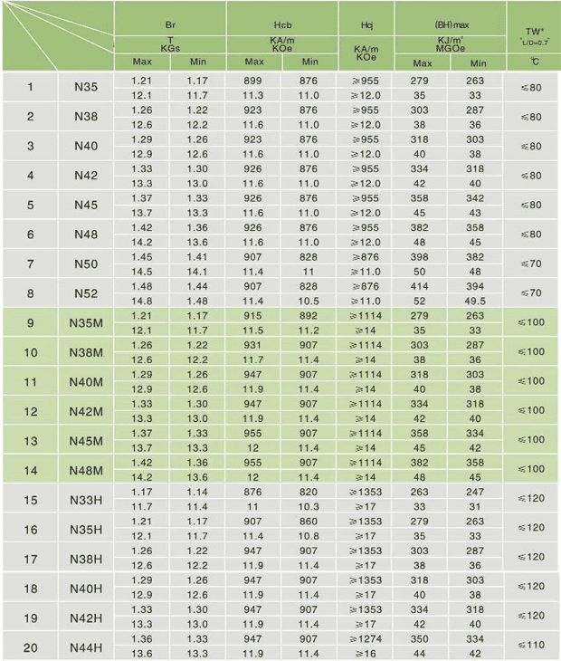

Ich bin zufällig über diese Skala gestolpert.
http://www.magnete4you.de/ebay/img/zugkraft_table.gif
Wenn ich das richtig deute, hat ein N35 einen Wert von 1.21 Tesla und ein N52 einen Wert 1.48 Tesla.
Da der Unterschied eher "marginal" ist kann man ebenso z.B. N40 beim Generator verweden.
Der Wirkungsgrad dürfte sich dadurch nicht erheblich verschlechtern.
Was meint Ihr?

Ja das ist ja mein Reden, die Unterschiede werden oft überbewertet und enstsprechen keineswegs
der Steigerung des " N-Wertes". Den Mehrpreis rechtfertigt die Steigerung jedenfalls nicht.
Für die Höhe der erzeugten Spannungsinduktion ist einzig die Höhe des Flusses entscheidend.
Den Wirkungsgrad beeinflusst der Fluss im Grunde gar nicht, egal wie hoch oder schwach er ist,
denn wenn der Fluss gering ist wird zwar weniger Spannung und damit in Konsequenz auch Leistung
erzeugt, aber mechanisch vom Generator auch weniger aufgenommen.
Resume : Man kann durchaus ohne grosse Abstriche machen zu müssen auch Neodym mit geringer Magnetisierung verwenden.
