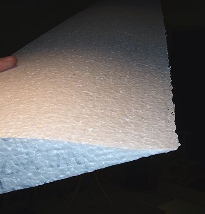

Wieder war es für mich schwierig bis unmöglich einen gleichmässigen Vorschub zu gewährleisten.
Was ich nach dem Schneiden ganz problemlos aus dem Styroporblock ziehen konnte sah dann so aus wie
auf dem folgenden Bild:
Im Bild oben, etwa in Höhe meines Daumens, sieht man eine kleine Erhebung die längs auf dem Schaumkern entlang läuft.
Sie ist ein Resultat dessen das ich kurz mit meinem "Taststift" den Kontakt zur Schablone verlor.
Unten sehen wir eine deutliche Rillenbildung auf dem Schaumkern die ein Produkt des ungleichmässigen Vorschubs ist.
Mein Kumpel Sebastian fragte mich ob das denn überhaupt so schlimm wäre da ja die Gewebelage die dort auflaminiert
wird das alles egalisieren würde. Vermutlich hat er Recht, aber wenn es besser geht werde ich versuchen es besser zu machen.
Ich glaube das wird nur durch einen automatisierten Vorschub möglich sein, so wie Arthur es schon beschrieb.

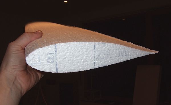

Auf dem folgenden Bild sieht man das Heck des Schaumkerns.
Da ich für den Versuch ein sehr heikles, am hinteren Ende sehr dünn auslaufendes Flügelprofil, das DU-06-W-200 wählte, ist das
hintere dünn auslaufende Flügelheck schlicht nicht mehr vorhanden. Es ist dem "Abbrand" des heissen Drahtes zum Opfer gefallen.
Es fehlen in der Länge ca. 1,5cm wo das Profil normalerweise noch sehr dünn vorhanden wäre.
Dieser "Abbrand" rings um den Draht war bei diesem Test noch recht gross. Ob ich ihn deutlich kleiner bekomme wird
sich noch zeigen müssen. Abhilfe könnte auch bringen wenn ich diesen Abbrand mit in die Dimensionierung der Schablone
mit einbeziehe. Als einfaches Beispiel füge ich dem Profil allseitig 1mm hinzu, so das das Heck zunächst deutlich dicker wird
und sich die korrekte Dicke dann durch diesen "Abbrand" ergibt.
Hört sich vielleicht alles ziemlich kompliziert an, ist es aber im Grunde nicht.
Ich will es halt möglichst genau hinbekommen, besonders wenn es keinen grossen zusätzlichen Aufwand bedeutet.
Die nächsten beiden Fotos zeigen nochmal wo das Profil noch vor kurzen steckte.
Interessant übrigens auch das man das Durchhängen des Drahtes (derzeitige Spannweite 1,35m) durchaus am Schaumkern sieht,
allerdings nur wenn man genau drann entlang fluchtet.
Der Schaumkern wirkt dadurch ganz leicht gebogen. Unter Umständen muss ich die maximale Drahtlänge verkleinern.
Der Kern kann allerdings sehr leicht gerade gebogen werden. Vielleicht kann man das beim Auflaminieren machen oder wenn
man einen Holm einzieht.

Re: neuer Styroporschneider
Beitragvon finn » Di 5. Apr 2011, 06:04
Das fehlende Ende wird doch beim Laminieren auch eh durch Glasfaser ersetzt...?
Beitragvon Bernd » Di 5. Apr 2011, 20:23
Es ist richtig das man das fehlende Ende mit Glasfasergewebe ersetzen könnte. Allerdings ist da derzeit nichts
worauf man das Gewebe auflegen könnte, es fehlt der formgebende Unterbau.
Ich werde, wie schon gesagt, versuchen das Profil ringsherum um die Abbranddicke zu vergrössern.
Wie ich das machen kann ist mir noch nicht bekannt. Mein Fototool kann es nicht.
Wenn mir jemand bestätigen könnte das z.B. Profili das kann, dann würde ich mir dafür eine Lizenz kaufen wollen.
Beitragvon Roland » Mi 6. Apr 2011, 06:24
Hallo Bernd !
Nimm doch einfach einen dickeren(z.b. doppelt so dick) Abtaststift ! ;)
Dadurch bist du dann um einen (oder ein bischen mehr) mm weiter weg von der Schablone, und hast somit den Abbrand gleich berücksichtigt. Allerdings wirkt sich das bei der Profilbreite um's doppelte mehr aus als bei der Profilhöhe. (So wie dein Styroporschneider gebaut ist)
Aber ich glaube dass das vernachlässigbar wenig ist.
