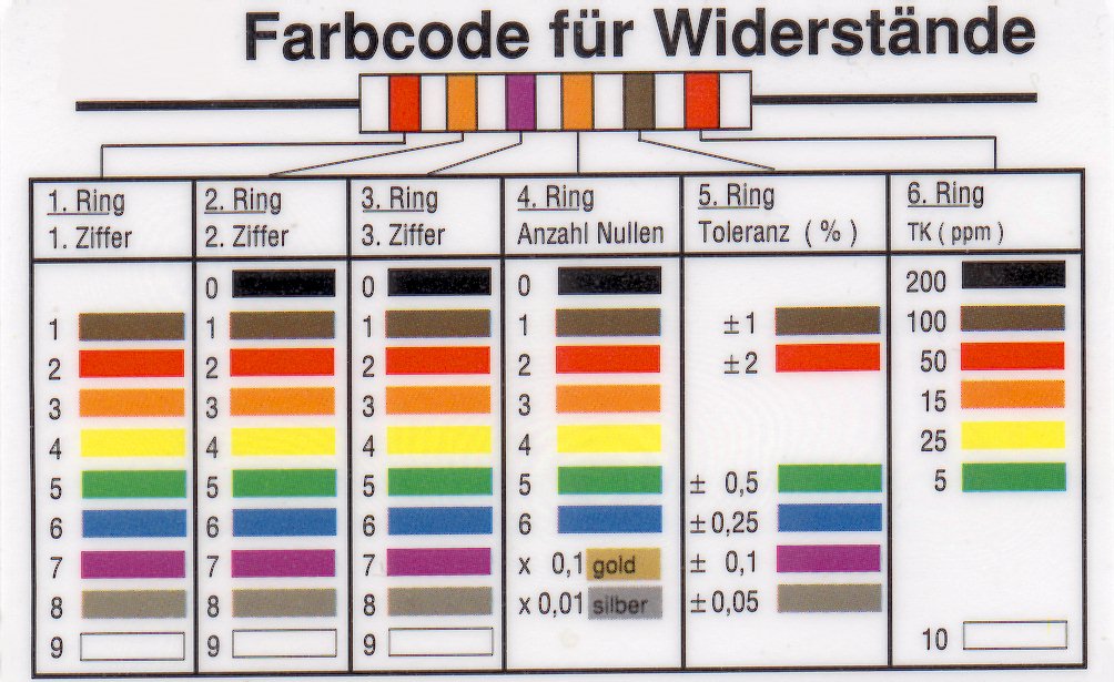

Hallo, der inverter liegt nun schon lange bei mir rum da nach 4 Wochen schon defekt gegangen ist.
der C37 und R65 sind kaputt
kann mir einer sagen welche Farbe / Werte die haben. vielen Dank
R65 -> 1001 = 1K Ohm ??
C37 -> 45nF ??

Beitragvon miniwindi » Mo 9. Sep 2019, 12:01
Den Farbcode für Widerstände siehst Du z.B. hier:
https://www.mikrocontroller.net/attachm ... /RCODE.jpg
