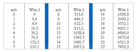

Beitragvon Bernd » Sa 29. Aug 2009, 09:31
Hallo Sandwich und herzlich willkommen im Forum.
Die Windleistung die in einem Quadratmeter Wind drinn steckt kannst du auch aus
folgender Tabelle entnehmen:
Wie Klingei schon sagte musst du dann den Wirkungsgrad bedenken und den Wert aus der
Tabelle entsprechend korrigieren. Dein Windrad hat dann 1,2 mal 0,8 Oberfläche mit der
du rechnen musst.
