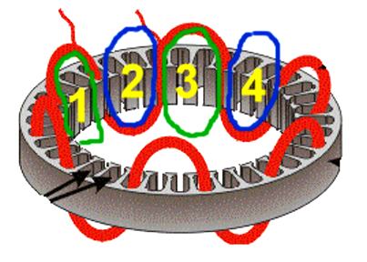

Wie ich gerade recherchiert habe, haben die meisten Lichschmaschinen einen Klauenläufer mit
je 6 Klauen pro Seite, macht 12 Klauen ingesamt.
Diesen 12 Klauen bzw. 12 Magnetpolen stehen pro Phase 12 Spulen gegenüber.
Es sind aber keine Einzelspulen sondern die Wicklung besteht aus einem in Schlangenlinie eingelegten Spulenstrang.
Auf dieser Seite sind ein paar Abbildungen da kann man das schön sehen, z.B. in der folgenden Abbildung.
Die Quellseite : http://home.arcor.de/wewima-windtechnik ... chine.html
Es ergeben sich 12 Spulen pro Phase, auch wenn man diese bei der Strangwicklung nicht gleich als solche wahrnimmt.
Um es noch mal zu verdeutlichen habe ich 4 der 12 Spulen farblich gekennzeichnet und nummeriert.
Wir haben 12 Magnetpole und 12 Spulen. Auch bei den eisernen steht über jeder Spule ein Magnetpol.
Die Anzahl von Magneten und Spulen ist pro Magnetrotor bei überlappender Bauweise immer gleich,
egal ob eisenlos oder mit Eisen. Haben wir eine überlappende Bauweise mit zwei Magnetrotoren, wie beim
eisenlosen Dual-Scheibengenerator mit überlappenden Spulen, sind es pro Magnetscheibe soviele Magnete wie
Spulen einer Phase.
