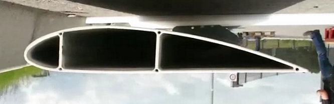

Erstaunlich finde ich das sie die Wölbung ihres Profils, also die Auftriebsseite, ebenfalls nach innen hin montiert haben, so wie ich
es für mich selbst durch Zufall auch als bessere, weil effektivere Montagerichtung vor längeren heraus fand.
Ebenfalls erstaunlich finde ich das das Profil keineswegs symetrisch ist sondern es scheint ein ganz normales 0815 Tragflächenprofil zu sein.
So ein "normales" Profil hätte ich nicht erwartet. Wie breit mag das denn sein geschätzt ?

ein paar Sekunden bei Flügelmontage ist zu sehen das Flügel bis Knien kommen,so scheze das Breite ca 47 cm ist,je nach dem wie Leute hoh sind.Unter 40 cm sind es in keinem Fall,so schetze ich die Breite.

Das ist ein Aluminium-Stangenpressprofil, habe ich auch schon mal gehabt Seite 1 bei mir auf meiner Seite.
Das ist das selbe Profil, es ist 550mm breit und 5mm stark sehr stabil und schwer ein Flügel hatte bei 2mh 30kg also haben die dann bei 8m 120kg dann muss man auch 4 Mann haben:-)
Deshalb bestimmt auch die 3 Befestigungen und Geni mit Tiefer Drehzahl das wär auch dramatisch wenn der auch noch 200 U machen würde bei dem Gewicht.

du schreibst das du das Profil des Kesslerrotors auch schon verwendet hattest.
Ist es auf diesem Bild der obere Rotor ?
Wenn es sich um das obere orange Profil handelt, hast du das selbst gebaut gehabt ?
Ach nee kan ja nicht sein, du hast ja von Strangpressprofil gesprochen.
Wo hast du denn das her gehabt ?
