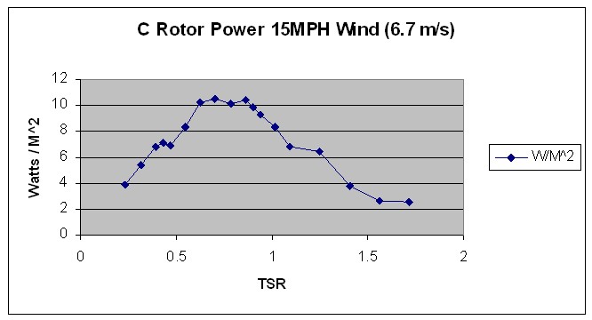

Informationsupdate :
Im besagten Forum hat der User Steve diese Grafik zu seiner erstellten Simulation gepostet.
Es ist noch wichtig zu wissen das die Leistungswerte durch einen Fehler um den Faktor 6,2 zu
gering ausgegeben wurden.
Das bedeutet das man den angezeigeten Spitzenwert von ca. 10,5 mal 6,2 nehmen muss, was dann
ca. 65 Watt pro m² bei 6,7m/s ergibt.
Wie man sich unschwer anhand der Absolutwerte errechnen kann, liegt der (simulierte) Wirkungsgrad des
C-Rotors, trotz der nach Steves Ansicht leistungsmindernden geringen angenommenen Durchmesser
von knapp 60cm, bei ca. 35 %.
Die Lenzturbine lag noch deutlich höher, allerdings war da der simulierte Durchmesser auch höher.
Auch diese 35 % für den C-Rotor halte ich für unrealistisch, wenns auch toll wäre wenn es stimmen könnte. :)

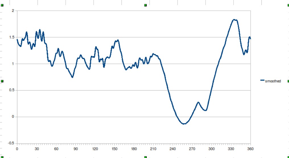

Hello, I am Steve, the person who did the simulation. [Sorry for the English, but I speak very little German.]
There are a few things you should know about the simulations I run.
1) They are 2d simulations, but seem to be pretty close to reality when compared to Ed Lenz's numbers.
2) My turbines are only blades, there is no support structure to cause drag and remove power.
3) My surfaces do not use a turbulence model. I believe this is like having a very smooth (polished) surface.
The simulation of the Lenz and the CRotor shows much lift from air going across the outside of the curved front. I believe this is where much of the power comes from. Even Bernd's torque graph confirms this since there is positive torque on the upwind side. My torque simulations show much more torque around 180 degrees.

Hello Steve and welcome to this nice discussion board !
You said that your simulation shows much more torque at the back side of the rotor
than my measurement.
This could be happen because the distance from the fans to the backside of the rotor
is higher than to the front of the rotor.
Into a wind tunnel with more uniform flow i think the result would be more like yours.
To show the other users what we are talking about, here what Steve did for us.
At the top you see Steves torque simulation and under that the curve i measured at the teststand.
So you can compare it.
For the peak in simulation at around 340 degree i have no explanation.

My torque graph was made by spinning the single blade slowly (10 seconds for a revolution.) While that is slow, turbulence that comes and goes can still affect the torque measurement. If there is interest, I can rerun that simulation with a slower spin to get a longer measurement at each angle. The 10 seconds took 2 days of computer time. 60 seconds will take about a week.
Also I simulated a single blade of Bernd's prototype. Bernd tested a blade that was larger. My wind speed was 6.7 m/s, Bernd's was about 3 m/s. So there may be real reasons that the graphs are different.
