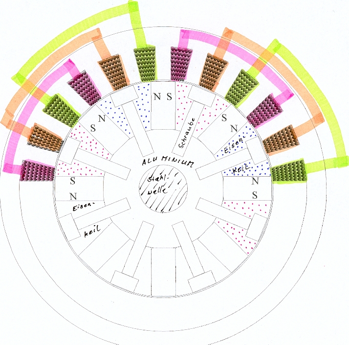

Mit Drehbank würde ich derzeit aber das Sandwitch-Prinzip verwenden, das der
User "Generator" im Windanlagenforum vorstellte. Nach seinem Reden führt es zu einer
hohen Effektivität des Generators.
Die erste Abbildung ist von "Günter" aus dem Windanlagenforum.
Das zweite Foto enstammt vom User "Generator" aus dem gleichen Forum.
Das pfiffige an dieser Bauart ist das die Magnete quasi "hochkant" auf der Welle angeordnet
sind und ihre Pole auf den grossen seitlichen Flächen abgeben. Mehr dazu im Text ab
Seite 1 ziemlich unten, (davor nur der "übliche" dort komischerweise vorherrschende Ton) :D
http://www.kleinwindanlagen.de/Forum/ph ... sc&start=0
Uli ich befürchte aber das es zu kräftigen Leerlaufmomenten kommen kann. Das Leerlaufmoment
sollten nach meinem Verständnis mit der Auslegung eines Generators auf geringe Drehzahlen ansteigen.
Aber einen Versuch ist die eisenbehaftete Bauart sicher wert.
