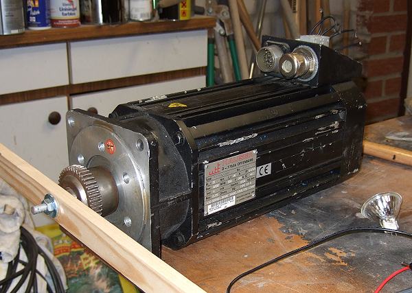

der schöne neue Servomotor der Firma Hauser, den Kalli sich gekauft hat, hatte es mir angetan und so hatte ich bei ebay "Hauser"
als Suchbegriff eingegeben und tatsächlich das gleiche Modell gefunden. Noch erfreuter war ich als ich sah das der
Verkäufer nur 30 km von mir entfernt wohnte.
Ich habe das Ding dann für 85 Euro ersteigert und gestern abgeholt.
Das Teil sieht äusserlich etwas zerschunden aus. Einige Kühlrippen sind etwas verbogen aber im Grunde nichts gravierendes.
Von Rastungen ist kaum etwas zu spüren, nur eine normale "Schwergängigkeit" von ca. 0,5 Nm.
Eine Überprüfung zeigte das alle Spulen ok sind. Für Interessierte noch mal die technischen Daten:
3 Phasen Servomotor mit Permanentmagneten
Drehzahl max. 6000 U/min
Spannung max. 530 volt
Nennstrom 20 A
maximal zulässiger Strom (kurzzeitig) 105 A
Phasenwiderstand = 0,29 Ohm
Hier mal ein paar Bilder:
NEIN, die Holzlatte vorne soll kein Repeller werden, sie diente nur der Drehmomentmessung.

Noch ein paar Messwerte die ich ermittelte:
Das Gewicht beträgt 24 kg.
Das Flanschmaß beträgt 120mm, von Schraube zu Schraube.
Bei 1000 U/min erzeugt der Generaor nach Gleichrichtung 86 Volt.
