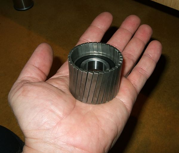

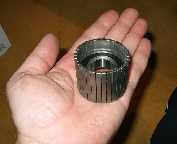

Ich habe mal ein paar Magnete (34 Stück) um ein Kugellager mit 42mm Außendurchmesser gelegt.
Es verblieb ein kleiner Restspalt von ca. 2mm. (Sieht man schlecht auf dem Bild)
Das Ding wirkt auf dem Foto grösser als im Original. Sieht irgendwie ganz witzig aus.
Wenn man die Magnete so wie bereits beschrieben immer abwechselnd polarisiert montiert, dann geht
so ein Belegen eines eisernen Grundkörpers ganz einfach.
So oder so ähnlich stelle ich mir derzeit die Planetenräder vor, natürlich anders gelagert, mir ging
es nur darum wie gut sich das montieren lässt und wie "rund" das ganze wird.
Und im nächsten Bild mit schräg gestellten Magneten.
Durch das Schrägstellen ist der Restspalt, der sich bei gerader Montage ergab, verschwunden.
Das Schrägstellen könnte die Rastung evtl. weiter verringern.
So schräg wie im Foto muss es ja vielleicht nicht sein.
