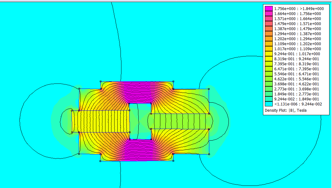

Der Fluss tritt jetzt bei deinen langen Eisenstücken über einer grossen Fläche aus.
Besser für die Höhe der magnetische Flussdichte wäre es wenn die Austrittsfläche nicht grösser wäre als die des Magneten.
Was ich letztes mal meinte war eine Einengung des Luftspaltes zwischen den Eisenstücken auf weniger als Magnetdicke.
Das treibt die Flussdichte noch mal nach oben.

Luftspalt ist 15mm.Wie klein darf die werden? Scheze 10 mm oder noch weniger?
Re: Hat jemand Lust auf eine kleine FEMM Simulation ?
Beitragvon Bernd » Sa 16. Nov 2013, 13:51
Naja das ist unseren ideen überlassen, ist ja alles nur um ein Gefühl dafür zu bekommen was mit so einer Anordnung möglich wäre. :)
Man kann ja mal mit 10mm experimentieren.

Hier mal eine Simulation mit fetten Eiseneinsatz, obwohl immer noch zu dünn:
Im Luftspalt sind es ca. 0,48 Tesla.

ich hab mich auch mal ein wenig demSpieltrieb hingegeben... siehe Bilder
Die Interpretation überlasse ich Dir selbst ;)

Beitragvon Bernd » Sa 16. Nov 2013, 17:03
Hallo Herbert, da hast du Dir aber viel Arbeit gemacht, danke !
Was mir auffällt ist das du evtl. zu wenig "Luft" um das Magnetgebilde gelassen hast, so das ein nicht unerheblicher Teil
des magnetischen Flusses "zum Bildrand hin wandert" und das Ergebnis daher vermutlich etwas mindert.

jetzt ist Luftspalt 11 mm , Wirklenge 40 mm,Eisendicke 15mm,aber noch immer ist Eisen gesetigt,denke ich.
Hier die Simu....

Flußdichte ist deutlich höher.

Vielen Dank euch beiden.
Wir erreichen also bei heftigen Eiseneinsatz eine Flussdichte von ca. 0,5T bei einem Luftspalt von 10mm.
Das sind nicht wirklich tolle Werte, irgendwie hätte ich da mehr erwartet.
Außerdem ist der Eiseneinsatz viel zu groß. Das würde viel zu schwer.
Jetzt wäre es interessant zu simulieren zu was diese Magnetgrösse fähig wäre wenn man aus ihm einen
Scheibengenerator baut mit zwei Eisenscheiben, aber nur eine mit Magneten bestückt, ebenfalls mit 10mm Luftspalt.
Scheibendicke sollte so um die 8-10mm sein.
Ich glaube bald das die Werte ähnlich ausfallen würden, dann könnte man "meine Idee" nämlich gleich vergessen.
