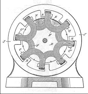

Man sieht nur einen Teils eines normalen Ringgenerators mit herkömmlichen Eisenspulen und geformten Polschuhen.
Eine Weltneuheit war die Konstruktion eines Ringgenerators vielleicht 1880 mal, was nicht heissen soll das sie schlecht
wäre, ich habe ja selber vor einen zu bauen.
Mir ging es nur darum zu zeigen was unter der Bauform "Ringgenerator" zu verstehen ist, deswegen zeige
ich diesen Bildlink damit man die grundsätzliche Bauform erahnen kann.
