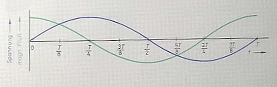

Das folgende Bild erläutert auch noch mal wann Spannung in einer Leiterschleife entsteht.
Man sieht sehr schön das die Spannung die Nullinie durchschneidet wenn der Fluss am grössten ist.
Hier nun die Grafik:
Auf der folgenden Seite gibt es rechts eine animierte Grafik die das ganze auch noch mal sehr schön verdeutlicht.
Wenn der stärkste Fluss durch den Eisenkern geht schneidet die Spannugskurve die Nulllinie.
Wenn gar kein Fluss durch den Kern geht, bzw. er seine Richtung wechselt, wird die höchste Spannung induziert.

Da fand ich aber das Bild aus dem Buch von Ekofun besser und verständlicher, ich will nur wissen was wirklich passiert .

Meintest du evtl. dieses Bild von Ekofun ? Da sieht man auch sehr schön das die Spannung den Nulldurchgang macht wenn der
magnetische Fluss seinen Maximalwert erreicht (Magnet steht vor dem Spulenkern).

Die Spannung ist am höchsten wenn der magnetische Fluss 0 ist.
Warum ist der magnetische Fluss 0 wenn 4 fette Magneten über den Spulenschenkeln stehen ?

Volker meintest du das Bild oben das ich zuletzt postete ?
Er ist keineswegs Null...... jedenfalls nicht in den Spulenschenkeln. Deshalb entsteht ja auch in den Spulenschenkeln
in diesem Moment die höchste Spannung.
Null ist er in dem Moment nur im Spulenkern.
