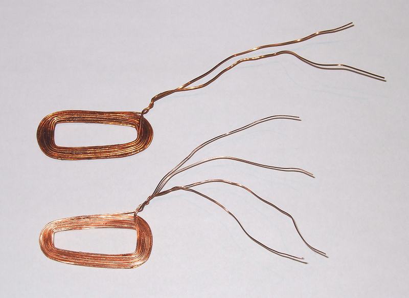

Es gibt wieder drei neue Spulen von Manfred.
Diesmal hat Manfred eine Spule mit zwei Drähten gleichzeitig gewickelt. Es sind dann gewissermaßen 30 Windungen mal 2.
Eine andere Spule hatte er mit doppelt so dicken Draht gewickelt, aber nur der Hälte der Windungen, also 30.
Eine Besonderheit ist die letzte Spule die er sehr flach ausgeführt hat. Ich messe ca. 2,4mm Spulenhöhe.
Im Bild sieht man die Spule mit den vier Anschlussdrähten und die andere mit den dickeren Spulendrähten.
Ich erzielte mit der doppelt gewickelten Spule pro Wicklung ca. 2,15 Volt. In Reihe verschaltet waren es dann 4,3 Volt.
Mit der Spule mit dem dicken Draht erzielte ich knapp 2,1 Volt.

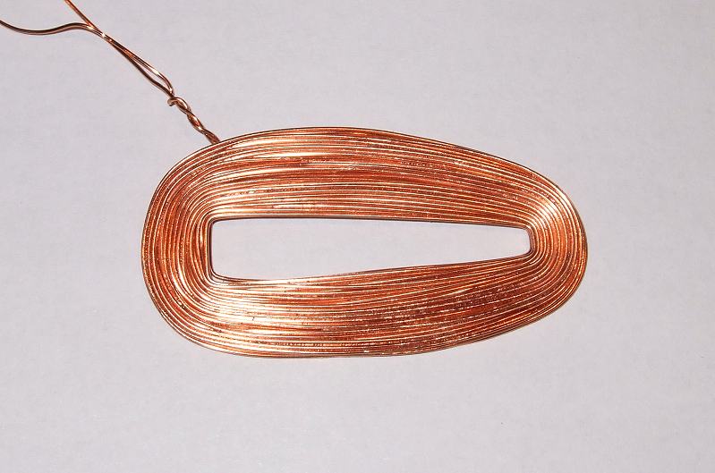

Im nächsten Bild ist die sehr flache Spule "Modell Flunder" zu sehen. Auch sie besitzt 60 Windungen die um ein recht kleines
Spulenloch gewickelt wurden.
Das nächste Bild zeigt deutlich das die Spule sehr flach ist. Sie ist ca. 2,4mm dick.
Diese flache Spule erzeugt die höchste Spannung aller bisherigen Spulen. Es waren rund 4,45 Volt bei 400 U/min.
Allerdings muss man bedenken das durch ihre Formgebung nur 24 Spulen pro Magnetscheibenseite unterzubringen sind
und nicht überlappend 48, wie mit den anderen Spulen. Insofern relativiert sich die hohe Spannung.
