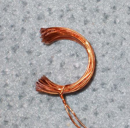

Beitragvon Bernd » So 21. Jun 2009, 13:59
Stav die neuen Spulen werden eckig, so wie die neuen Magnete.
Ich hoffe das erleichtert das Wickeln und vor allen das Montieren dann erheblich.
So muss man auch nichts mehr aufbiegen oder so, sondern kann einfach drüber schieben.
So gaaanz viel Optimierungspotential, was weniger Luft in der Spule anbelangt, ist bei
meinen derzeitigen Spulen aus 0,7er Draht aber auch nicht. Gerade im hinteren wichtigen Bereich
laufen die Drähte schon so das man nicht mehr so viel verbessern könnte, siehe Bild.
Den richtigen Schub bringt wohl nur wesentlich mehr Magnetleistung als am Testgenerator.
Bild Bild
Beiträge: 8417
Re: eisenlosen Generator selber bauen ! Ideen sind gefragt !
Beitragvon windstav » So 21. Jun 2009, 14:22
Hallo Bernd ,
Das ist richtig.
Bin schon gespannt auf die neuen Magnete und Spulen.
