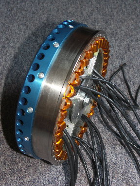

zu den Spulen aus Kupferblech wollte ich zwecks Veranschaulichung mal auf diese Bilder verweisen:
Sind von der Seite: sinusleistungssteller.de
Gruß CFD

Re: eisenlosen Generator selber bauen ! Ideen sind gefragt !
Beitragvon Bernd » So 5. Jul 2009, 19:38
Jo, so lässt sich das prima rollen, aber bei "unserem" Generator gibts da leider diese dummen
Ecken das heisst es gibt mehr als eine Ebene. Da würde es wohl nur gehen wenn man nicht
"hochkant" wickelt sondern flach. Unser User Max hatte auch daran gedacht bei seinem Scheibengenerator
die Spulen aus so einem dünnen Kupferblech zu wickeln. Funzt aber nach meinem Verständnis nur
dann praktikabel wenn man nur "aufrollen" muss und nicht noch um Ecken herum wickeln muss.
Was sagst du denn zu meinem letzten Posting ?

Wir hatten das Thema ja auch schon mal privat diskutiert. Ich bin immer noch der festen Überzeugung dass die Position der magnete/Spulen auf verschiedenen Radien des Rotors keinen EInfluss auf die Leistung habven kann. Umfang und Radius verhalten sich direkt proportional. Somit gilt das gleiche für Radius und Umfangsgeschwindigkeit. Doppelter Durchmesser der Rotorscheibe bedeutet also doppelte Magnetgeschwindigkeit über die Magnete aber auch nur halb so lange Verweildauer über den Magneten. Meiner Meinung nach ergibt sich dadurch (man stelle sich das mal auf einem Oszi vor) eine steile, hohe Amplitude. bei halbem Magnetkreisdurchmesser wäre die Höhe der Kurve geringer aber auch dopplet so lang. Nun muss man die Flächen unter der Kurve betrachten. Diese, also das Integral der Kurvenfunktion, stellt die erbrachte Leistung dar, die somit meiner meinung nach gleich bleiben müsste. Alles andere fände ich unlogisch.
Interessant finde ich das Bild mit den Flachspulen. Sowas hatte ich, Bernd weiß es bereits ;-) , auch für meinen Scheibengenerator vor da sich dadurch erhebliche vorteile ergeben. Leider ist derartiges Material um ein vielfaches teurer als herkömmlicher Wickeldraht und damit aus dem Rennen. Auch ist soches Kupferflachband kaum in den gewünschten Maßen zu bekommen, zumindest nicht in Deutschland. Sollte da jemand vielleicht noch eine quele wissen, dann möge er es hier posten.

Beitragvon Stefan / goldenwolf » Fr 10. Jul 2009, 20:49
Menelaos hat geschrieben:Hallo Bernd!
Hallo Menelaos,
ich weiß nicht ob´s was bringt - hier ist eine Seite mit Flach- Kupferlackdraht - immerhin 2x5mm:
http://www.spulen.com/shop/product_info ... ts_id=1159
kommt mir allerdings richtig teuer vor .... 1 kg ist schnell weg ...
