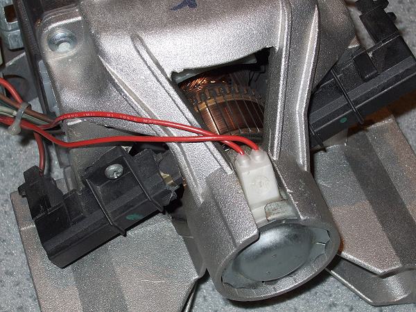

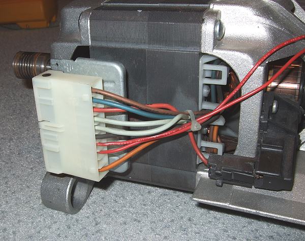

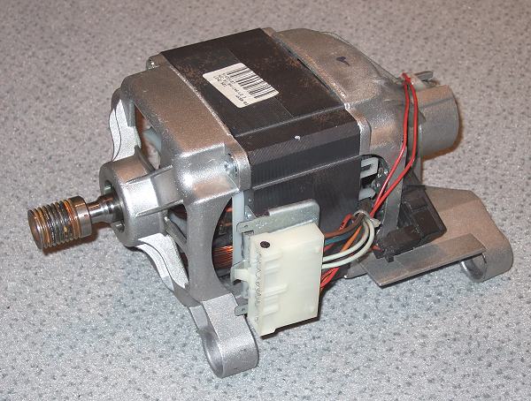

Gestern ist mein WAMA Motor angekommen.
Das erste was ich dachte war " noch nie habe ich soviel qualitativ hochwertigen Motor für
so wenig Geld erhalten".
Alles am Motor wirkt überaus robust, die Welle hat null Spiel, die Kupferdrähte im Stator
sind ganz schön dick. Das gute Stück hat aber soviele Anschludrähte, von denen ich einige noch
nicht zuordnen kann. Ziehe ich die Drähte für Tacho und Bürsten ab, bleiben immer noch
5 Drähte übrig, zwei davon gleichfarbig...
Ich bin gespannt auf meine Experimente damit. Das Ding sieht fast aus wie neu.

Bernd hat geschrieben:Das gute Stück hat aber soviele Anschludrähte, von denen ich einige noch
ich hatte in diesem Thread schon diesen Link geposted, in dem manches zu erkennen sein könnte.
Grüße, Robert
gelöscht
Beiträge: 33
Registriert: Mo 4. Mai 2009, 15:08
Re: Generator aus der Waschmaschine
Beitragvon Bernd » Sa 23. Mai 2009, 20:20
Hallo Robert, leider sind in dem Link keine Abbildungen die eine 9 polige Belegung zeigen.
4 Pole kann man recht einfach ermitteln, die für Tacho und die beiden Schleifkohlen.
Die anderen 5 werde ich versuchen auszumessen oder ich suche mal eine Doku über
genau meinen Motor im Internet.

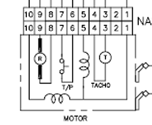

Ich habe dann einen Schaltplan gefunden der mir die Beschaltung dieses Motors klar machte:
Ich habe die Spulenwiderstände ermittelt.
zwischen 1 und 10 sind es 1,4 Ohm
zwischen 1 und 5 sind es 2,2 Ohm
zwischen den Anschlüssen für die Kohlebürsten = 4,8 Ohm
Dann habe ich auf die beiden Kohlebürsten 12V aus einem Bleiakku gelegt.
Erstaunlicherweise lässt sich der Rotor dabei immer noch so leicht drehen wie zuvor. Ist das bei
euch auch so ?
Zwischen den Schaltpunkten 1 und 10 konnte ich die grösste erreichbare Wechselspannung (müsste
nicht Gleichstrom entstehen ?) messen. Es waren spärliche 1,4V bei 120 U/min.
Wenn ich den Spulenausgang kurz schloss, konnte ich keine nennenswerte Verstärkung des
Drehwiderstandes feststellen.
14V Ladespannung würden sich also erst bei ca. 1200 U/min einstellen, was mache ich falsch ?
