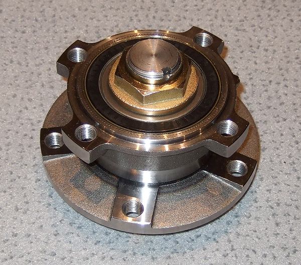

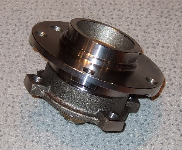

Beitragvon Bernd » Mo 3. Jan 2011, 22:14
Hallo Jürgen, nein ich finde den direkten Link leider nicht mehr, er war aber auch nicht
sehr ergiebig. Über die reine Idee hinaus war da nicht viel zu lesen.
Du hast Recht das man diesen "Rotor"auch gleich mit Hilfe einer Autoradlagerung lagern kann.
Vor ein paar Tagen habe ich mir so eine Lagerung als Neuteil gekauft weil sie sehr günstig war.
Zu sehen ist auf dem Foto die Vorderrad Radnabe incl. Lager für einen BMW E39 ( 5er BMW ).
Das Lager macht einen überaus stabilen Eindruck, was Wunder bei einem Radlager für ein
grosses Auto. Toll finde ich das auf beiden Seiten die Möglichkeit besteht das Lager mit Hilfe
von Schrauben irgendwo zu befestigen. Auch der einen Seite befindet sich der Flansch auf den
man direkt eine Bremsscheibe oder eine Felge montieren kann. (oberes Foto)
Das Lager erscheint auf den Fotos kleiner als im Original und weigt ein paar Kilo.
