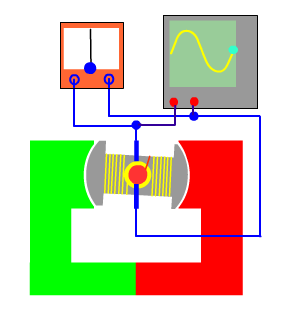

Die folgende Grafik entstammt einer Schulseite. Das gezeigte entspricht praktisch dem was auch in Ekofuns Buch zu sehen ist.
Die Abbildung zeigt als Sinusform die Abhängigkeit der erzeugten Spannung von der Höhe des Flusses der durch die Spule führt.
Das Magnetfeld strömt immer in der eingezeichneten Flussrichtung.
Befindet sich die Leiterschleife/Spule senkrecht geht der maximale Fluss durch die Spule, dabei entsteht keine Induzierte Spannung
und die Sinuskurve geht in diesem Moment durch die Nullinie.
Befindet sich die Leiterschleife waagerecht findet in diesem Moment die Umkehr der magn. Flussrichtung statt. Gleichzeitig ist es der Moment
mit der grössten Änderungsgeschwindigkeit des magnetischen Flusses, daher entsteht in diesem Moment die höchste Spannung.
Peter da ich gestern noch lesen musste das du mit einer Leiterschleife als Darstellungsform für eine Spule "nichts anfangen" kannst,
was mir bei deinem Job völlig unverständlich ist, habe ich extra noch eine andere, animierte Abbildung heraus gesucht.
Sie zeigt einen Generator dessen spulenbestückter Läufer sich in einem Magnetfeld dreht.
Bei waagerechten Läufer geht der maximale magn. Fluss durch die Spule.
Es ist nichts anderes wie es auch mit der Leiterschleife dargestellt wird. Hier zunächst die Abbildung unanimiert:
Links ist ein Voltmeter mit Mittelstellung dargestellt. Wenn die Spannung 0 Volt beträgt befindet sich der Zeiger in der senkrechten
Mittelstellung, so wie im Bild dargestellt.
Geht der Zeiger des Voltmeters nach rechts wird die positive Halbwelle erzeugt, geht er nach links dann nie negative Halbwelle.
Rechts dann die Abbildung der erzeugten Sinuskurve.
Hier geht es zu der Seite wo die Abbildung als Animation zu sehen ist.
Da wird das eben genannte noch viel deutlicher erkennbar.
Ist ziemlich weit oben rechts zu finden.
http://nibis.ni.schule.de/~ursula/Physi ... erator.htm
Wenn es jetzt für dich immer noch nicht nachvollziehbar sein sollte das während der maximale Fluss durch den Spulenkern fliesst
KEINE Spannung erzeugt wird und die Spannungskurve dabei logischerweise die Nulllinie kreuzt, dann kann glaube ich
kein Mensch dieser Welt Dir noch helfen.
Ich denke jetzt sollten sogar auch Leute die kaum Befassung mit der Elektrotechnik haben die Abläufe nachvollziehen können.

[quote="Bernd"]Die folgende Grafik entstammt einer Schulseite.
Sie zeigt als Sinusform die Abhängigkeit der erzeugten Spannung von der Höhe des Flusses der durch die Spule führt.
Das Magnetfeld strömt in der eingezeichneten Flussrichtung
Liegt die Leiterschleife waagerecht findet in diesem Moment die Umkehr der Flussrichtung statt. Gleichzeitig ist es der Moment

Der andere Teil der Graphik, wie auch die Graphik von Ekofun ist, wenn der magn. Fluß am größten (magn. Fluß auf dem Scheitelpunkt) aber keine Änderung da ist, wird keine Spannung erzeugt. Das ist auch so.
Da sind wir uns vollkommen einig. Magn. Fluß auf dem Scheitelpunkt deshalb ohne Änderung bringt nun mal auch keine Spannung.
Aber ich sage ja, bis kurz vor diesem Moment wurde noch Spannung induziert. Und diese Spannung kann nicht schlagartig abfallen, wenn der Scheitelpunkt des Flusses erreicht ist.
Die Spannung bleibt dort diesen winzigen Moment lang so bestehen wie sie gerade war. Bis kurz nach dem Scheitelpunkt des magn. Flusses. Dann wird sie wie vorher beim ansteigen sinuförmig herunter geführt. Diesmal nicht aufwärts sondern abwärts auf Null. Weil in diesem Moment wieder Änderung des magn. Flusses gegeben ist.
Die Graphik sagt auch aus, das an dem Punkt keine Spannung induziert wird. Das ist natürlich auch richtig. Das bestreite ich nicht. Aber was da in dem Moment schon besteht?
Ich sage ja das die in diesem des magn. Scheitelpunkt die induzierte Spannung am größten ist, nur nichts mehr an Spannung weiter dazu kommt.

Beitragvon Bernd » Sa 10. Nov 2012, 11:48
Ilias es geht nicht um einen Zeitpunkt an der die Spannung ihr Maximum erreicht, das ist unstrittig, sondern der Fluss sein Maximum erreicht.
Nach Peters Wunschvorstellung erreicht auch die Spannung, zusammen mit dem Fluss, gleichzeitig ihr Maximum. Das ist natürlich Unsinn.
Denn tatsächlich liegt während des Scheitelpunktes des mag. Flusses gar keine Spannung mehr an der Spule an !!
Auf dem Weg zum Scheitelpunkt des Flusses wird die induzierte Spannung immer weiter abgebaut bis die Spannung auf dem Scheitelpunkt des Flusses 0 Volt beträgt.
So zeigen es ja die ganzen Kurven auch sehr eindeutig und auch die Animation und so arbeitet nun mal die Physik bei der elektrischen Induktion.
Peter behauptet frech das Gegenteil und weidet sich in der Vorstellung mich damit zur Raserei bringen zu können.
In seiner Vorstellung baut sich die Spannung zum Scheitelpunkt des Flusses hin immer weiter auf (anstatt ab).
Tatsächlich ist ja auf dem Scheitelpunkt des Flusses aber keine Spannung vorhanden.
