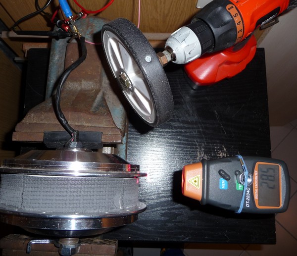

Hier ein paar Bilder vom Motor und "Versuchsaufbau". Etwas einfach und improvisiert, aber für diese Zwecke durchaus ausreichend.

Da dieser Motor nicht eingespeicht war, mußte ich mir was einfallen lassen. Als Antrieb fungierte ein ausrangiertes Stützrad im Akkuschrauber.
Der selbstklebende Gummi auf dem Motor sollte ursprünglich Autotüren von Garageninnenwänden fernhalten,fand aber hier eine noch bessere Funktion :D. Drehzahl wird mit diesem Laserdrehzahlmesserdingselbingsel abgenommen (gibts auch bei ebay)

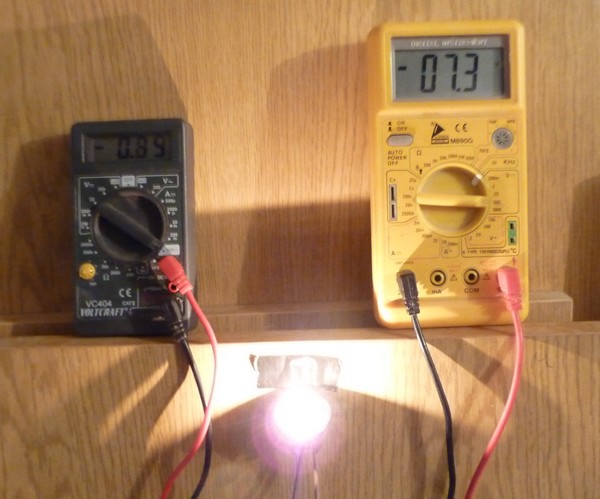

Messgeräte und (Halogen)Last in Aktion:

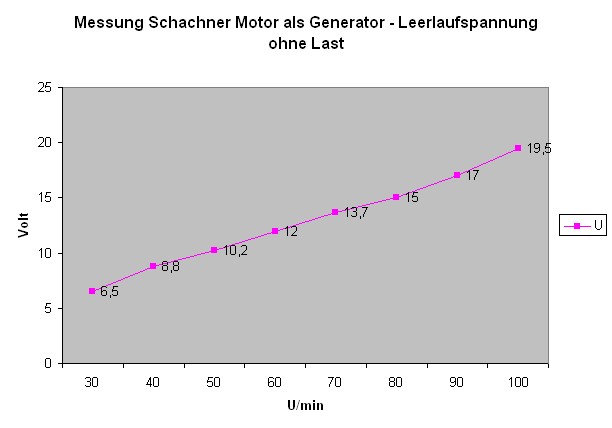

Die Leerlaufspannung:

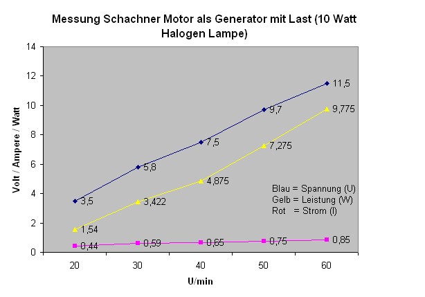

und zum Schluß die Messungen unter Last (12 V - 10 Watt Halogen Lampe)

unter Last einen Ladebeginn (12 V) ohne Verdopplerschaltung bei reichlich 60 Umdrehungen pro Minute, mit entsprechendem Spannungsverdoppler (http://home.berg.net/opering/projekte/7/index.htm) bei 30-35 U/min. Das hat schon was ;)
Bin auf Eure Meinungen gespannt, insbesondere zum Umstand das die Leelaufspannung nur geringfügig höher als die Spannung unter Last ist.

Es ist tatsächlich erstaunlich das die Spannung bei deinem Test nur sehr gering eingebrochen ist.
Evtl. ist der Innenwiderstand des Motors recht gering, den könntest du ja nochmal messen.

Deine Idee mit dem Reibradantrieb finde sehr gut !! Ich hatte auch schon überlegt wie
ich den Motor mal schneller als von Hand an der Felge gedreht bekomme, aber auf eine so gute
Idee bin ich nicht gekommen. :)

Das die Spannung so wenig einbrach bei Belastung mit der 10W Halogenlampe lag sicher auch daran,
das der Generator noch deutlich mehr Leistung hätte abgeben können, z.B. bei Nutzung einer
35 W oder gar 50 W Halogenlampe, aber dann muss der Reibradantrieb schon sehr kräftig drehen. :)
Ich vermute dann könnte es sogar schwierig werden das noch mit dem Akkuschrauber zu drehen.
